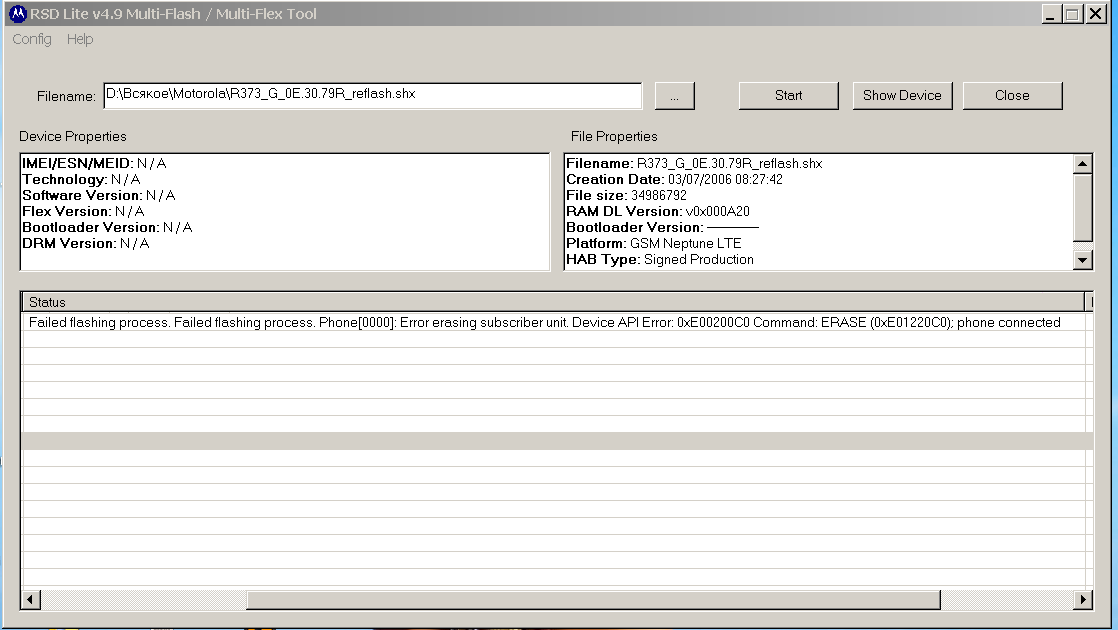

Теперь такая проблемка не может записать бут лаудер пишет RSD Lite
Добавлено позже (23.1.2011, 14:03):
и дает еще Critical Error 84

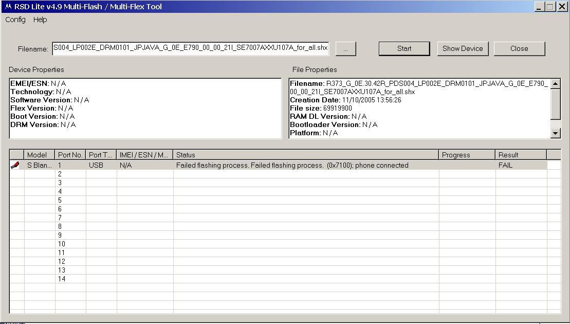

[вырезан мат] телефон не входит во флеш режим !!!
Добавлено позже (23.1.2011, 15:54):
вот

MaxLive, шей бут для бланка

a и запускается только через 4,5 контакт
может у кого есть родной бут? скинте , а то ненашол
Добавлено позже (23.1.2011, 22:53):
так значит флеш телефона здохла sad.gif жаль , так тогда вопрос к железячникам, а можно ли перекотать с е398 на е1 они идинтичны?
я имею ввиду микруху отвечающую за память телефона

А что это значит ?

перекатать можно, но работать будет только с ремонтными патчами (отключенной проверкой "парности проц-флеш")
Добавлено позже (24.1.2011, 10:05):
MaxLive, это значит ошибку стирания. предположительно - потому что телефон не подключен или не вошёл в бут. Об этом говорит полное отсутствие информации в левом верхнем окне.

прогрел флеш с процом стало лучше немного
стал с кнопок в бут заходить, проливаються прошивки лучше, но после перезагрузки также невкл sad.gif
вот что выдаёт - phone failed initial security verification checks. HAB error 0x35

УРЯЯЯЯ заработало прогрев помог с 4 попытки прошился
АЛЕГ советую свой невыбрасывать пусть в мастеркай прогреют плату мне помогло, и перекатывать флеш непришлось
