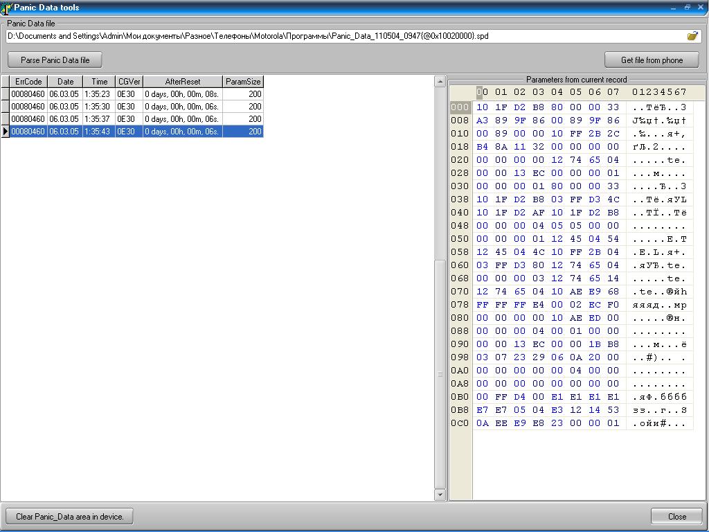

ставлю прошивку R373_G_0E.30.49R_for_all_image_bot_(patch), мотор пашет отлично, сматываю юсб шнур, ставлю мот на зарядку и "тестирую": врубаю музыку или в приложениях лазаю. вдруг ХЛОП(т.е. пук)! вырубился и не врубается - загорается клава и тут же тухнет.
с помощью *# запускается и прошивается.
прошиваю - все работает. пока опять лазать не начинаю в нем. опять ХОП! и молчит.
такое впечатление, что прошивка слетает каждый раз.
к примеру: прошил свой дрм, флекс, добавил приложения и скины. все работает и я думаю сохранить резервную копию. со ФлэшБэкапом процесс прошел в норме, телефон запускается по окончанию - клава загорелась и потухла. запускаю - тут же тухнет.
что это может быть? ПДС?
Сообщение отредактировал Филл - 2.5.2011, 9:21

AlexKooper, есть донор, может в СЦ?
кстати, теперь прошивка легла, но при запуске - бутскрине, зависает. просто зависает и так и остается гореть. когда ставишь бес симки на зарядку - пишет: "зарядка батареи" и реагирует в процессе. как только нажмешь включение - проиграет анимация и опять завис...
в зоне паники вот что:
Сообщение отредактировал Филл - 4.5.2011, 5:55
AlexKooper
сообщение 4.5.2011, 8:12
Сообщений: 2 838
Регистрация: 27.7.2005

да ничего дельного в панике у тебя нет, что бы патчами лечилось... если хочешь оживлять - неси в сц, пусть пропаяют как удареного

а что вообще содержит зона паники?

некое подобие симов. в прошивке есть функции проверки критических мест, и при сбое они пишут туда информацию об ошибке, дату ошибки, время ошибки. Если сбоит не в указанных функциях, то записать они ничего не смогут, не их компетенция.
