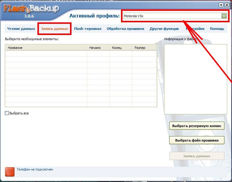

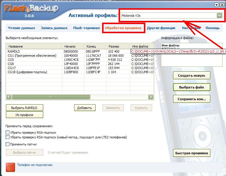

Значит так, берешь FB3.0.5, переходишь на вкладку
"Обработка прошивок", затем жмешь "Выбрать файл",
выбираешь СВОЮ прошивку,
потом "Сохранить как...". Тип файла выбираешь
"SMG Files", потом берешь xvi32, (можно любой hex
редактор). Запускаешь, жмешь File>open...>указываешь
путь к CG1, затем Search>Find>Hex string, пишешь
60 02 7F 5B 2A 12 32 82 E8 19, меняешь на
60 02 7F 5B 2A 02 32 82 F0 19, жмешь File>Save.
Потом опять открываешь FB3.0.5 переходишь на вкладку
"Обработка прошивок" затем жмешь "Выбрать файл",
выбираешь опять СВОЮ прошивку, удаляешь все CG кроме 1,
меняешь CG1 на правленную тобой и жмешь "Быстрая прошивка"
Не забудь выбрать профиль V3x, бекап можно слить прогой
MotoKup.
Прошивка должна быть оюязательно без RSA, иначе трупик

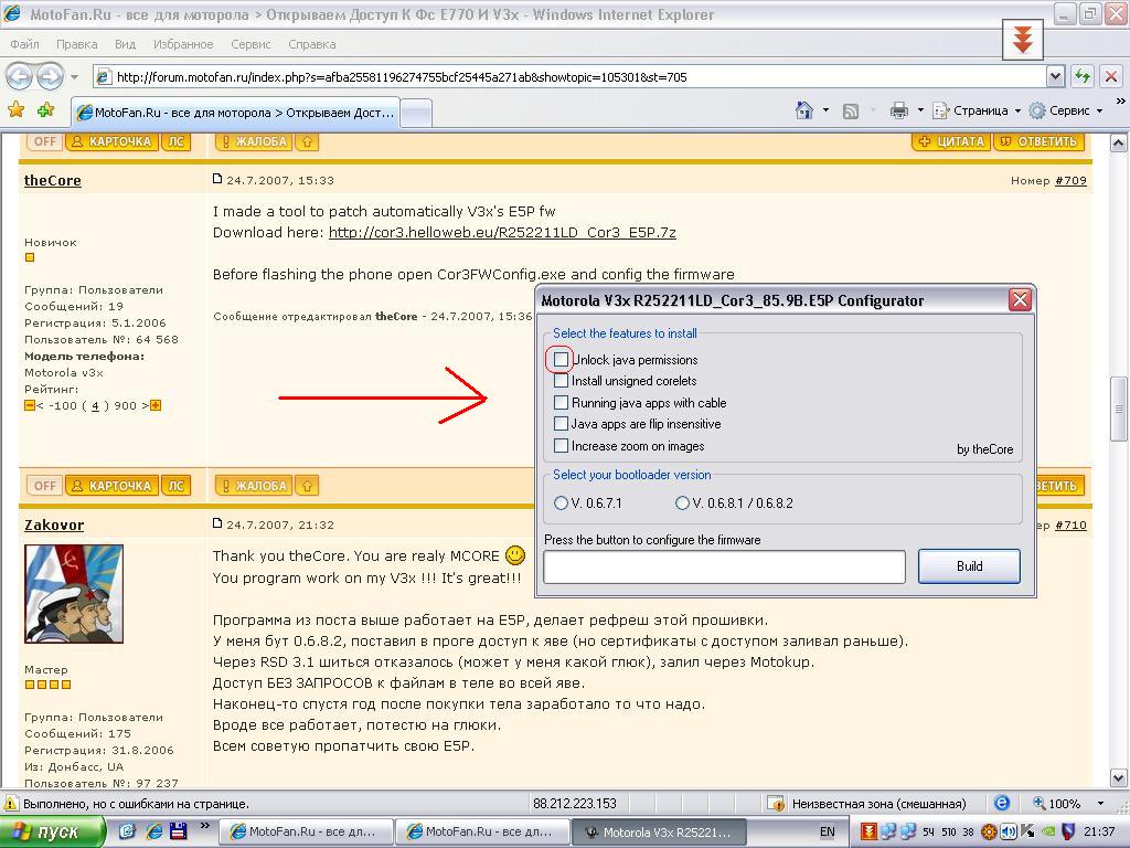

Цитата(citroen @ 26.7.2007, 19:14) *
Ставил Фс без подтверждений а он взя и запоролся!Через эти проги не прошивается!Всегда в буте!
Ребят, чтоб такого запарывания не было, в теме
Открываем Доступ К Фс Е770 И V3x, помогаем в открытии доступа к ФС
the Core выложил программу которая делает рефреш прошивки E5P (и весит 9 мегабайта, т.к. сам рефреш входит в комплект).
Прога дает доступ к ФС и еще несколько пунктов:
Сообщение отредактировал Zakovor - 26.7.2007, 18:40

1. Скачай монстр
2. Разбери на кодовые группы программой Flash&Backup
3. Открой cg1 редактором HEX (Например: WinHex)
4. И замени первые 10 00 3B 8C на 10 00 3B 3C
5. Сохрани CG1
6. В флэш бэкапе замени CG1 на измененную
7. Нажми кнопку "Из профиля" - предварительно выбрать в программе телефон v3x
8. Собери весь монстр назад с уже изменненной CG1 и бутлодером из профиля
9. Прошей телефон
Все действия вы берете на себя!!! Я не несу никакой ответственности за ваши телефоны!!!

brifreak
сообщение 10.9.2007, 19:45
Мото фанат
Сообщений: 482
Регистрация: 22.12.2004
Пользователь №: 28 939
Рейтинг: 316
Цитата(Pavelminsk @ 10.9.2007, 16:54) *
Какой профиль? Во вкладке запись данных? у меня там только использовать загрузчик из текущего профиля; и использовать другой!! Где она конкретно, и правильно ли я сделал все остальное? блин паходу нет у меня такой кнопки(( F&B версии 3,0,053
