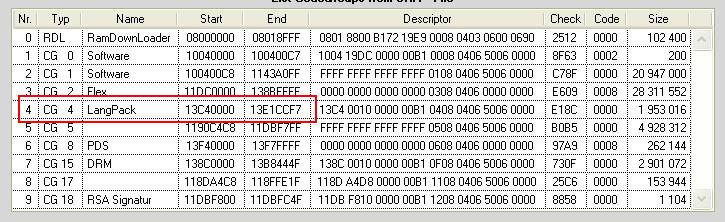

Цитата(TAL @ Понедельник, 26 Февраля 2007, 13:32)
ленг называется R25227LD_U_86.8A.10R_LP0036_12_Menu.shx
начало: 13BC0000
На мовистаровской проше лэнг начинается с 13С40000, и лэнги с началом 13BС0000. у меня не ставятся, если не трудно брось ссылку на лэнг...

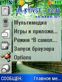

Кто хочет добавить себе пункт-меню функцию GOOGLE, то скопируйте эти файлы в папку a\mobile\system
(пардон если уже было)

Накопал некоторое количество лэнгпаков для V3x
86_002f.sbf.rar :
85_002F.sbf.rar :
V3X_E1070_R252211LD_LP_31
V3X_E1070_R252211LD_LP_30
V3X_E1070_R252211LD_LP_37
V3X_E1070_R252211LD_LP_38
V3X_E1070_R252211LD_LP_16
V3X_E1070_R252211LD_LP_39
V3X_E1070_R252211LD_LP_2C
V3X_E1070_R252211LD_LP_24
Не все из них с русским, но может кто именно это ищет, кстати лэнг 002 не означает что он гарантировано с русским, и не каждый лэнг гарантировано встанет на любую прошивку, так что не забываем делать бэкапы прогой MotoCup 02. smile.gif smile.gif smile.gif
olulik если сгодятся, закрепи их к лэнгам.
