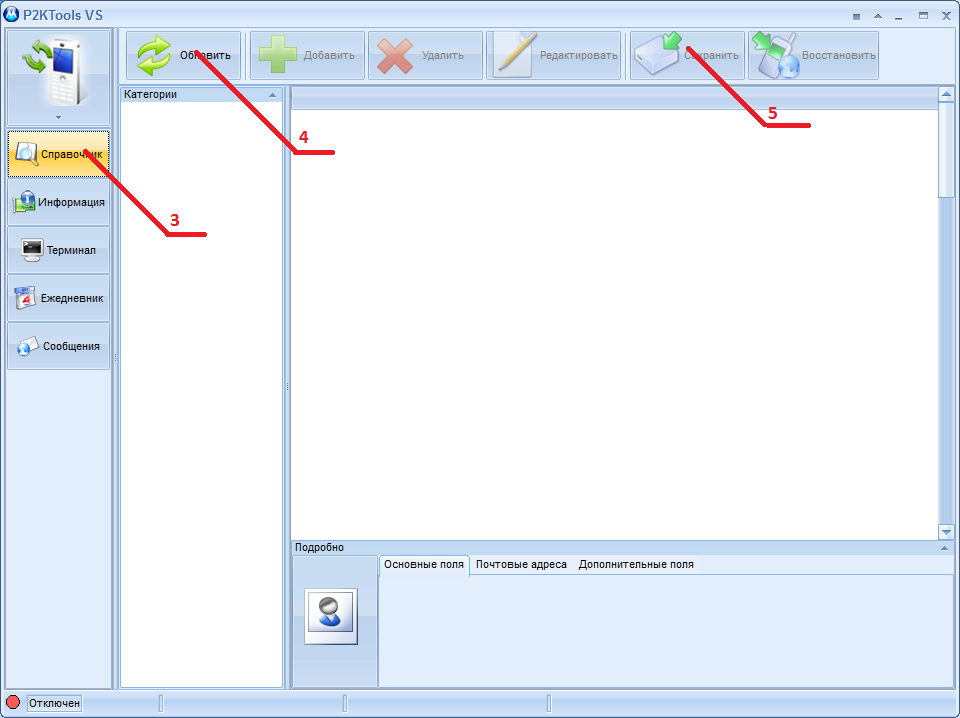

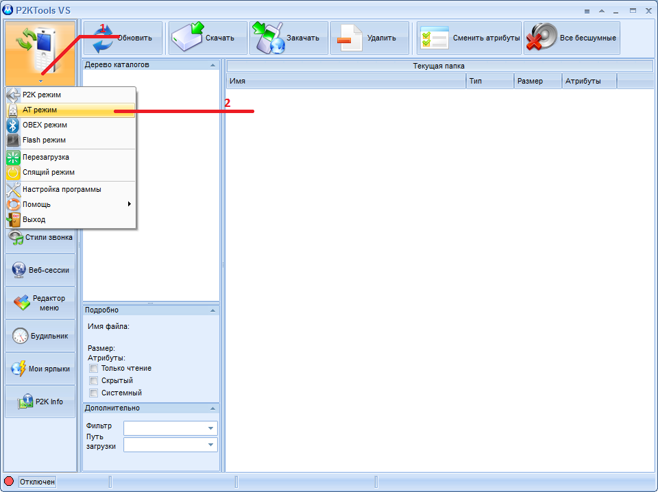

Всем привет. smile.gif Подскажите пожалуйста какой прогой можно слить контакты с v3i ? Телефон пролежал ночь под дождем, сейчас прошушили - заводится, но нет уверенности в его надежности, а контакты важны. Пробовал устанавливать Moto Phone tools - устанавливал и на 7ке и на ХР. Результат - устройство (как модем и не только) определяется (даже в проге внизу появляется значек телефона с зеленым дисплеем), но контакты упорно не хочет считывать. Пробовал слить бэкап через Flash BackUp 3.0.9, телефон определяется, но при чтении кодовых групп вылазят ошибки. У кого какие идеи?
P.S. Еще пробовал сконтактится через прогу P2K Tools VS, соединяется, считывает симы и настройки с телефона, но там нет опции скопировать справочник..
Fenja
сообщение 15.9.2013, 8:44
Сообщений: 5 564
Регистрация: 25.8.2008
Из: г. Пенза
Пользователь №: 179 851
Модель телефона: MotoRazr v3i
Прошивка: MotoUpdate v1.1
Рейтинг: 1756
Цитата(@SEM* @ Сегодня, 11:48)
* но там нет опции скопировать справочник..
сообщение 15.9.2013, 11:51
справочник - это всего лишь файл DL_DMH_File
Вытаскиваем справочник из бекапа и из файла телкниги
