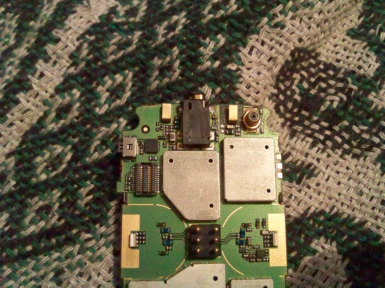

Тел Е1 после ремонта (меняли разъем наушников) по прежнему не хочет работать с гарнитурой,вернее он ее определяет,но звук на нее почему-то не идет.В чем может быть проблема?

VARVAR93, я не совсем понял,о каких конденсаторах ты говоришь...Вообщем выкладываю фото,чего они там напаяли...

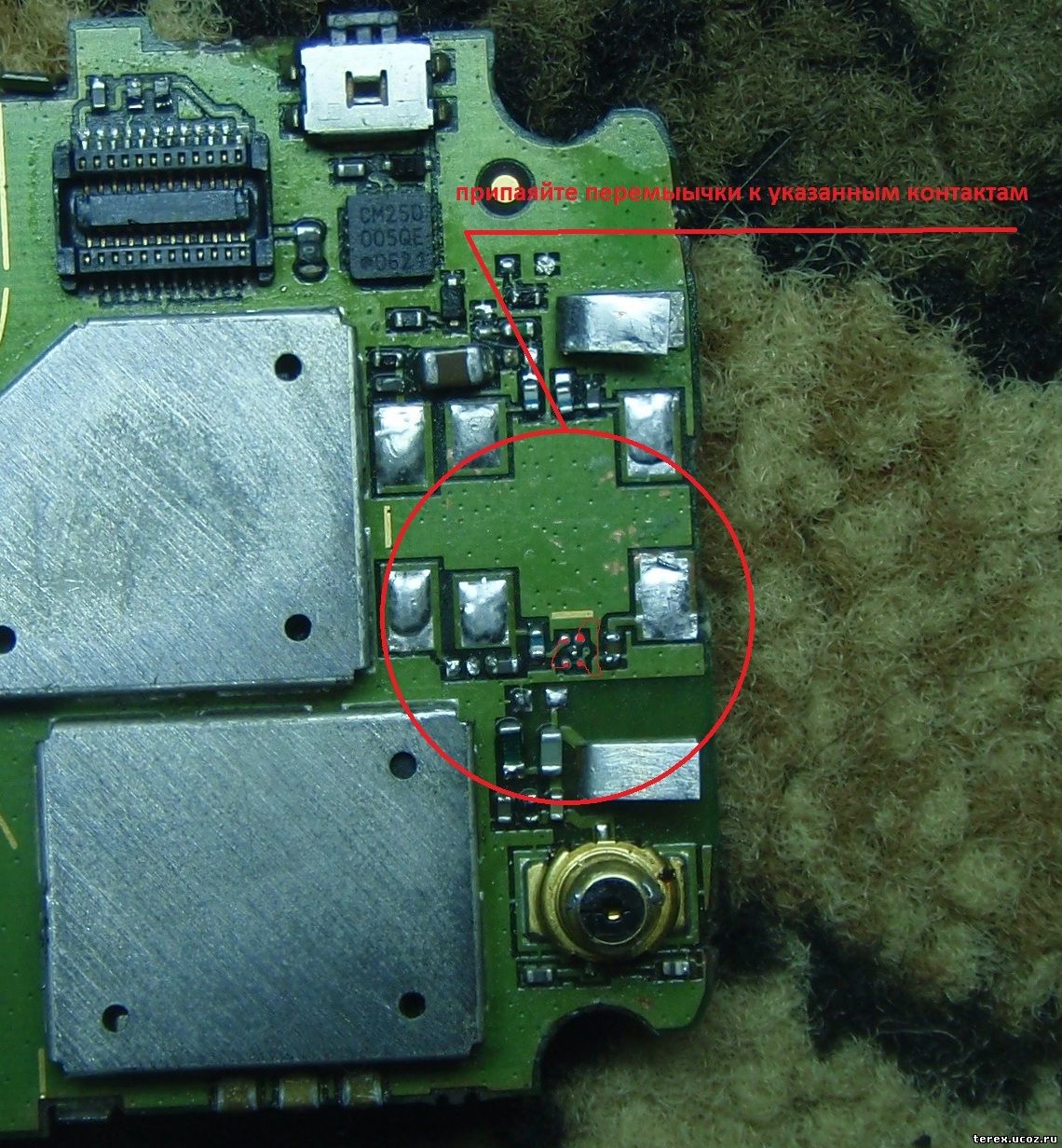

Motorokr398, у меня такая Хирн тоже была!! но я нашел решений проблемы!!
вот какой хипни у тебя нет!Прикрепленное изображениеставишь просто перемычки как нарисована и все будет работать !!!!! я сам так делал!
Сообщение отредактировал FonzoLukas@mail.ru - 27.9.2011, 13:49

Motorokr398
Расшифровываю выше сказанное-отсутствует фильтр (на схеме FL 1240).Необходимо сделать перемычку,а именно просто соеденить пины,как на рисунке(по середине пин не задействован).Кондеры у тебя на месте( 1 во всяком случае,думаю и 2 тоже).

VARVAR93, не подскажешь,где бы найти схему?и что значит кинуть перемычку?просто соединить их припоем будет достаточно?просто я,если честно,с паяльником не особо дружу(до этого паял только зарядники.)

Схему прикрепляю.Можешь и припоем,главное не задеть,а так думаю легче тонким проводком(если есть паяльник с тонким жалом).Соеденить нужно по горизонтали 2 пина сверху и 2 пина снизу,а по центру оставить не задействованым.
Если что-то не дошло-стучись-помогу!

VARVAR93, паяльника с тонким жалом к сожалению нет,есть только советский,так что думаю будет легче припоем.
А что, если попробовать соединить их простым карандашом?графит же по-моему проводит ток.

Motorokr398,
В таких случаях обычно наматывают проволоку на жало паяльника.
Верно.

SteVeN, так стоит пробо
вать?я когда-то читал,что старые процы разгоняли таким способом-замыкали определенные дорожки простым карандашом.

Motorokr398,
Не пробовал - не знаю) Подожди более умных идей)
