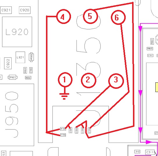

Sllip009
сообщение 29.1.2012, 9:03
Регистрация: 27.1.2012
Пользователь №: 232 289
патаюсь прошить e398
я вернулся со своим трупом)
у меня ешка ни разу не прошивалась, где тп-железочка стоит и не согнута(т.е. тп не делали), и так-нашёл батарейку-включается, но так же не читает сим карту, крышечку на симку я нашёл, поставил-толку ноль, эту пластинку для симкарты уже перепаивали, я подпаял немного-всё встало на свои места, толку ноль.
с компом телефон соединяеся, юсб работает почти идеально, нужно лишь слегка прижать вниз(типичная поблема), комп его находит, пробовал у друга, он что то через флеш бекап делал-внизу пишет телефон подлючен-но ничего сделать нельзя, дрова ему ставили на ешку, в общем подключался. во флеш режим не переходит-* #-ничего не происходит. проволочкой соединяли 4 и 5-ничего.
есть какой то вриант починить?
или где у вас на форуме можно купить ешку эту? всегда мечтал) я из краснодара
Сообщение отредактировал Sllip009 - 29.1.2012, 9:04

Цитата(Sllip009 @ Сегодня, 12:03)
* я вернулся со своим трупом)
проблема с симкой - железная! перепрошивкой не лечиться! проверяйте средние контакты акб. можете ещё проверить целостность дорожек способом "прозвонки", вот скринчик(набросал на скорую руку)
первый(1) проверять на землю, второй(2) - глухой, остальные - с указанными контактами, между ними должна быть связь!
телефон входит во флешь режим, просто нет картинки! она на процесс прошивки никак не влияет
проверяйте целостность разъёма, при необходимости подпаяйте, что в низ не гнуть его!

Sllip009
сообщение 29.1.2012, 12:03
погодите, как понять, установлена ли между ними связь? про симкарту
Igorek91
сообщение 29.1.2012, 12:39
MotoBoxer
Сообщений: 2 748
Регистрация: 8.7.2009
Из: 13 района
Пользователь №: 202 563
Прошивка: 4.1.2 x2 & MmM v2
никто, кроме нас...
Рейтинг: 2485
Цитата(Sllip009 @ Сегодня, 15:03)
* погодите, как понять, установлена ли между ними связь? про симкарту
берёшь мультиметр, ставишь в режим "прозвонки"(на новых, для проверки диодов например), затем один щуп на контакт для сим карты в разъёме, а другой щуп - на контакты cmd деталей(там конденсаторы в основном). Если пойдёт сигнал - цепь целая! и так каждый указанный

Sllip009
сообщение 29.1.2012, 13:28
у 3 нет никакой связи с правым верним(угловым). вобще не реагирует. а так остальное в порядке. как быть дальше?

Цитата(Sllip009 @ Сегодня, 16:28)
* у 3 нет никакой связи с правым верним(угловым). вобще не реагирует. а так остальное в порядке. как быть дальше?
подпаяться проводком от контакта разъёма сим карты к конденсатору на плате, с которым должна быть свзяь

Что именно понимается под 4 и 5 контактом при восстановлении аппарата? Что именно замыкаем?
Igorek91
сообщение 19.2.2012, 13:39
MotoBoxer
Сообщений: 2 748
Из: 13 района
никто, кроме нас...
Рейтинг: 2485
Цитата(Stalker 1988 @ Сегодня, 14:14)
* Что именно понимается под 4 и 5 контактом при восстановлении аппарата? Что именно замыкаем?
замыкание между собой 4 и 5 контакта не со стороны зарядки и нажатия кнопки включения.
или так: вытащить акб, замкнуть между собой их(4+5) и вставить акб обратно.
всё это заставить телефон принудительно войти в бут
ну а далее по мануалам восстановления

Дак понятно, не один телефон восстанавливал. Меня интересует что именно замыкается(дата, питание и т.д.)? =)
VARVAR93
сообщение 19.2.2012, 15:12
Сообщений: 568
Регистрация: 13.9.2009
Из: Ukraine
Пользователь №: 206 191
Модель телефона: XT912/А1000/A1200e/Е1/...
Прошивка: 20r/14r/TEST 13
Рейтинг: 155
