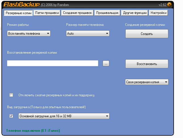

Здравствуйте! Давненько попал в руки Motorola E1. Покопавшись в секретных кодах, сбросил его до такой степени что показывает на экране только значек батареи и антены, все остальное черное. Включил режим Boot Loader'a (0A.02) в компьютере (Win8) определился как Motorola Flash Interface. Вроде так и должно быть, но! Программа Flash&Backup 3 зависает когда я его подключая, а программа RSD Lite v.6.1.5 не видит его. Что делать? Помогите пожалуйста!
сообщение 11.2.2016, 16:15
Сообщений: 3 155
Рейтинг: 4659
Syabro,
Первый способ:
1. Поставить бесплатный VMWare Workstation Player.
2. Поставить в виртуальную машину, созданную в этой программе, какой-нибудь Windows XP/7.
3. Скачать внутрь чистой системы необходимый софт.
4. Подрубить телефон к компу, пробросить устройство в виртуалку.
5. Прошить с помощью Flash Backup.
Второй способ:
Найти компьютер с Windows XP/7 и
просто прошить телефон.
Syabro
сообщение 11.2.2016, 16:18
Регистрация: 11.2.2016
Пользователь №: 250 336
Модель телефона: Motorola E1 ROKR
Цитата(EXL @ 11.2.2016, 16:15) *
Syabro,
Первый способ:
Второй способ:
Все это на столько сложно, что я стал пологаться на "Параметри совместимости" Windows huh1.gif
Добавлено позже (11.2.2016, 16:23):
P2KTools пишет, что телефон находится во flash-режиме, требует вывести его оттуда, прошивать не хочет..
Добавлено позже (11.2.2016, 16:27):
ладно, буду пробовать. А на счет этого сервисного кода? Ничего не знаете?

Цитата(Unreal_man @ 12.11.2016, 19:07) *
StarTrek, чем шьёшь?
Прошиваю FlashBackup 2.62 ниже описал подробней и сделал фото

StarTrek,
так у телефона Boot надо понизить до 07.D0. А 0A.02 - это защищёный бут для Motorola E1. Кстати, платформа R373 тоже с завода ставилась только на Е1. И да, Flash&Backup посвежее найдите!

Скачай Flash&Backup 3.0.6.
Понижай бут. Тема тут:
FAQ Слезаем с бута 0A.02, 0A.05 без ТП
В Flash&Backup установи профиль 'Общий с бутом не ниже 07.D0'
Пробуй шить

Сейчас попробую сделать
Добавлено позже (13.11.2016, 14:44):
Цитата(MOROROSCHKA_SL. @ 13.11.2016, 12:58) *
StarTrek,
Тогда как она оказалось в мото е 398?

clapping.gif Порошился всем спасибо за помощь +++
