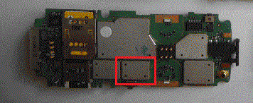

Тело E398 проблема такая: не работает экран, нет подсветки на клавиатуре, а звуки и клавиши работают. Прочищал спиртом всю плату, не помогло. Что делать???

Цитата(reperrr @ Сегодня, 12:43)
* не работает экран, нет подсветки на клавиатуре, а звуки и клавиши работают. Прочищал спиртом всю плату, не помогло. Что делать???
а точно на экране нет изображения!? возможно оно есть, а только нет самой подсветки!?
разберите тел и проверьте не греется ли защитный экран чуть ниже динамиков при включенном телефоне(обвел на фото красным)

изображения точно нету, и то место греется...что посоветушь? Да и перемычку в том месте поставил, подсветка появилась на клавиатурте, на дисплее тоже, но изображения на дисплее нету...

блин, только хотел про перемычку написать,,,(
сам догадался, молодец)
а есть возможность проверить другой дисплей!?
reperrr
сообщение 24.8.2011, 17:23
Регистрация: 24.8.2011
Пользователь №: 229 186
Модель телефона: ///
возможности нету, но этот дисплей рабочий на другой микросхеме работает

reperrr
С L920 всё в порядке? (где находится-глянешь по схеме).
